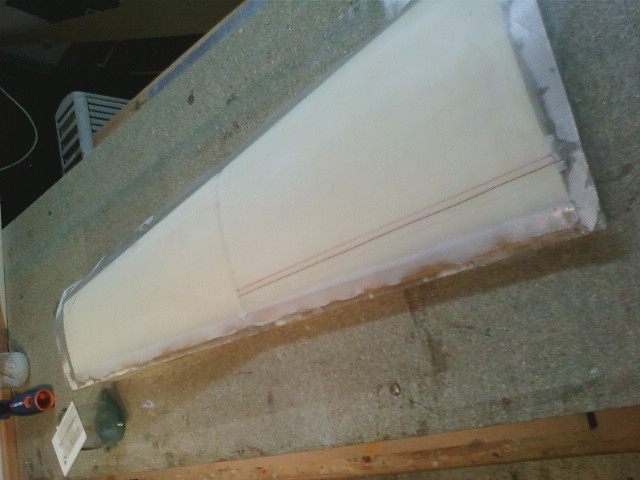

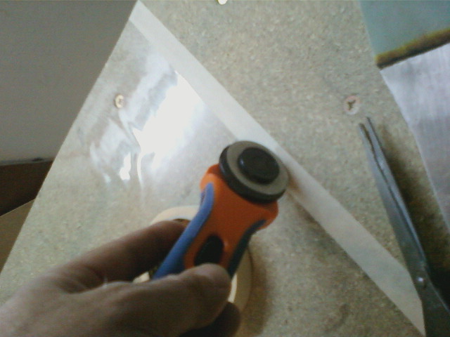

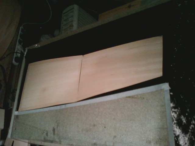

decoupe de l ud 100 gr carbone, pour une bonne découpe j utilise le cutter rotatif.je depose du scotch papier sur le pourtour et je coupe.

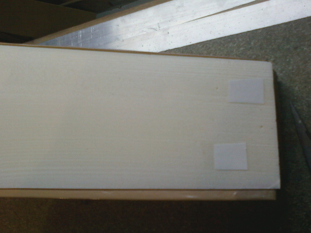

depose petits  carres de double face pour immobiliser les noyaux d ailes  dans les depouilles.

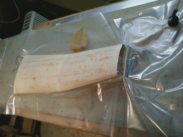

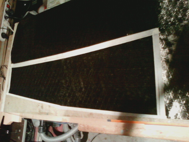

hop le bout d aile sous vide
une couche de 100 gr et un ud carbone de 100 grammes+bois 6/10
roule ma poule 1 petite heure

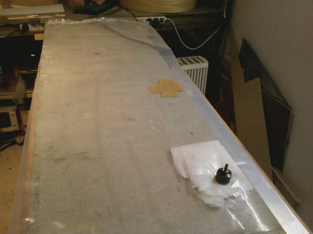

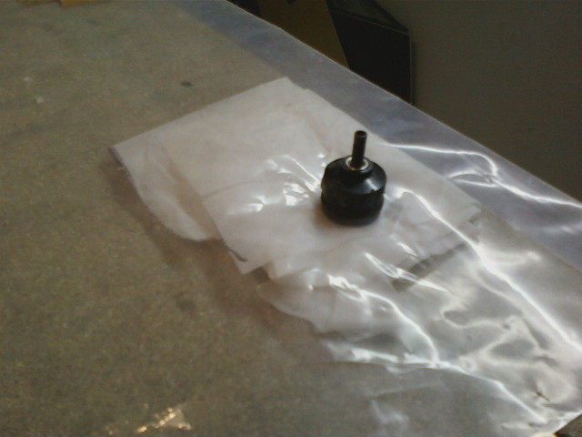

le matos pour le vide

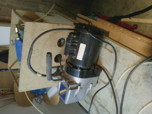

la pompe a vide ,
le sac a vide
et le raccord sac ,pompe a vide

Le sac est réutilisable ou tu jettes?
MessagePosté le: Ven 16 Nov 2012 - 09:47    Sujet du message: duo discus au 1/3 Répondre en citant
REUTILISABLE

le sac fuit il est mort la pompe a vide merde argrrrrrrrrrrrr chier

Quelqu'un aurait un vieux frigo et une poche pour jérome ?
MessagePosté le: Sam 17 Nov 2012 - 18:33    Sujet du message: duo discus au 1/3 Répondre en citant
Je connais quelqu'un qui a une pompe a vide, donne moi ton tel. et si tu veux demain on pourrai aller la chercher chez lui.

Il habite a morsang sur orge, je l’appelle si tu veux, pour avoir des renseignement sur la pompe, mais je croie que c'est une grosse pompe.
MessagePosté le: Lun 19 Nov 2012 - 15:38    Sujet du message: duo discus au 1/3 Répondre en citant
HA OUI JE VEUX BIEN
MessagePosté le: Lun 19 Nov 2012 - 18:25    Sujet du message: duo discus au 1/3 Répondre en citant
Bon alors, il la, c'est une pompe a vide, et grosse, parce qu'il faisait de grosses ailes avec, maintenant je n'en sais pas plus, mais si tu veut en savoir plus dit le moi.

Bon je suis passer ce soir chez lui, il a commencer a vouloir m'expliquer comment elle fonctionner, donc le mieux, c'est que tu vienne avec moi chez lui, et que tu voie avec lui directement.
