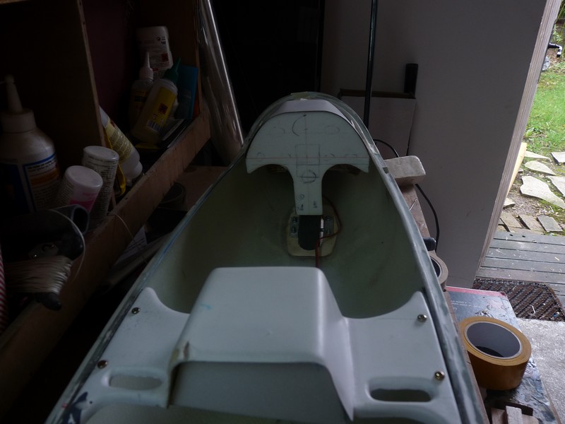

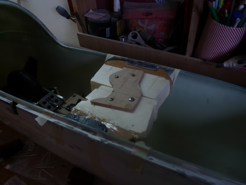

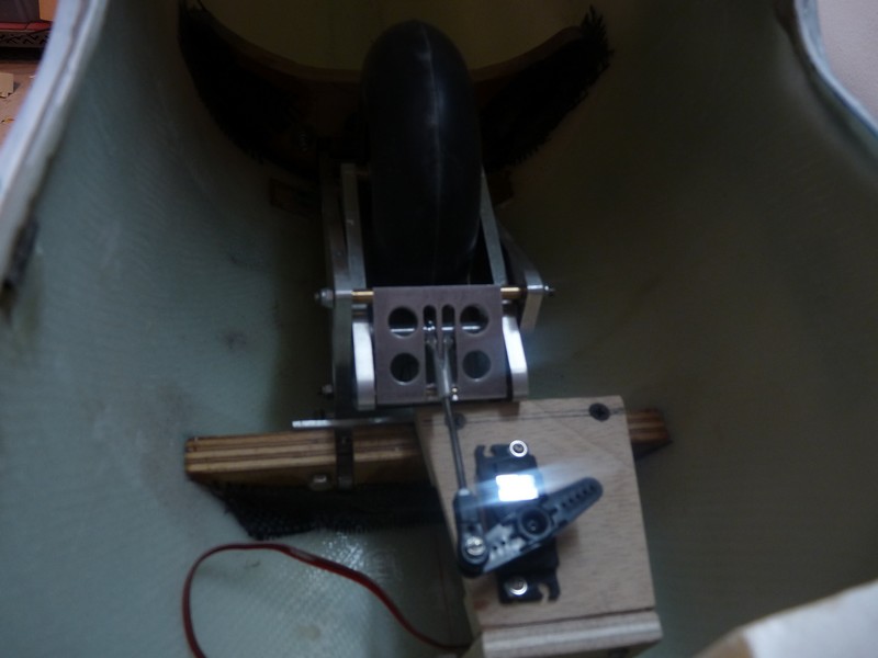

poste de pilotage ar
pour le maintenir j ai mouler de la fibre et resine
poste avant la vache il y en a deux donc deux fois plus chiant

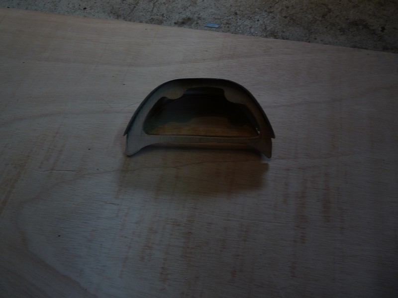

un truc tres important pour le planeur le crochet de largage
si bien sur je trouve un remorqueur pour le teseter

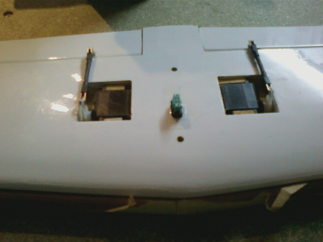

pose du train
trappes +servos commande

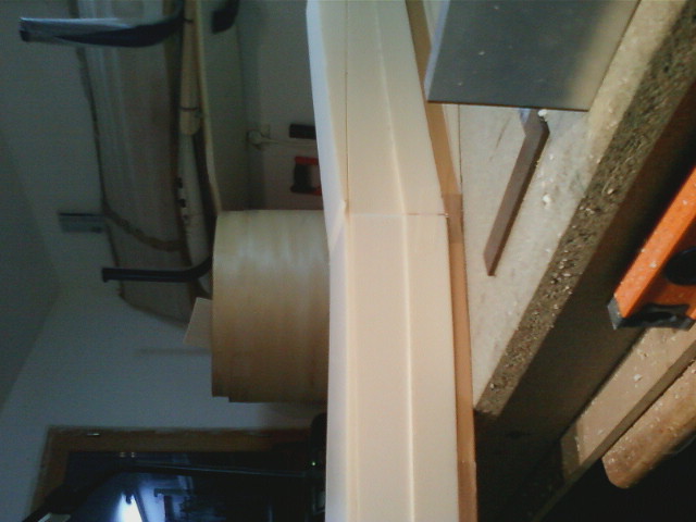

MessagePosté le: Ven 5 Oct 2012 - 12:15    Sujet du message: duo discus au 1/3 Répondre en citant

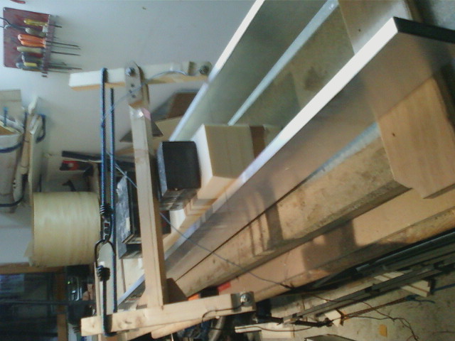

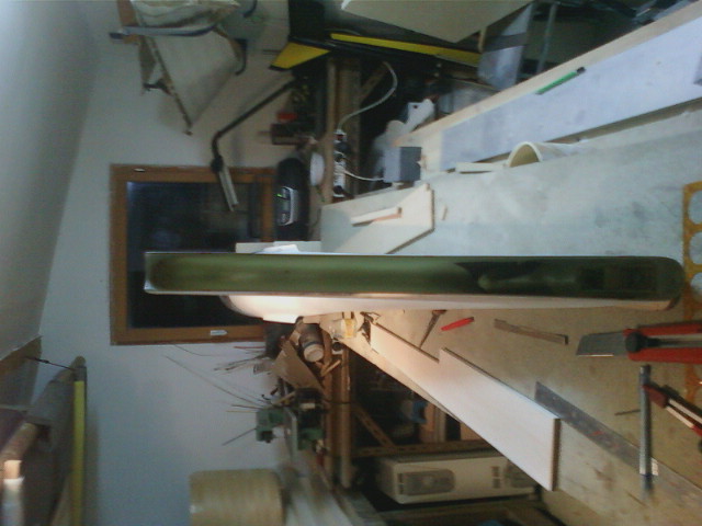

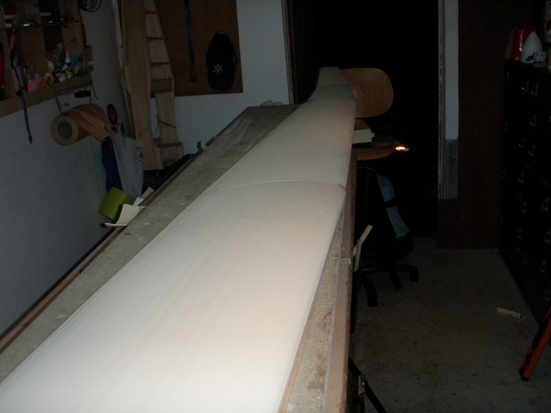

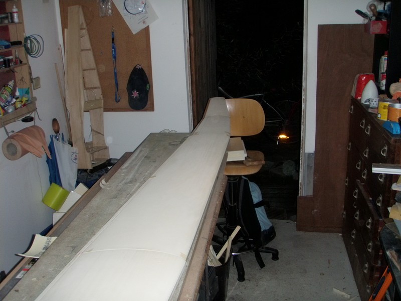

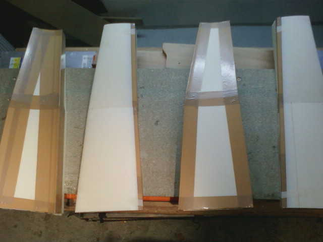

reprise du chantier
decoupe des ailes
c est grand plus de place dans l atelier.

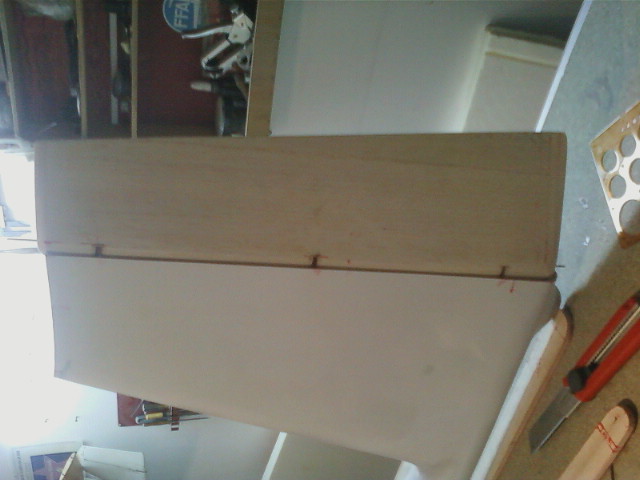

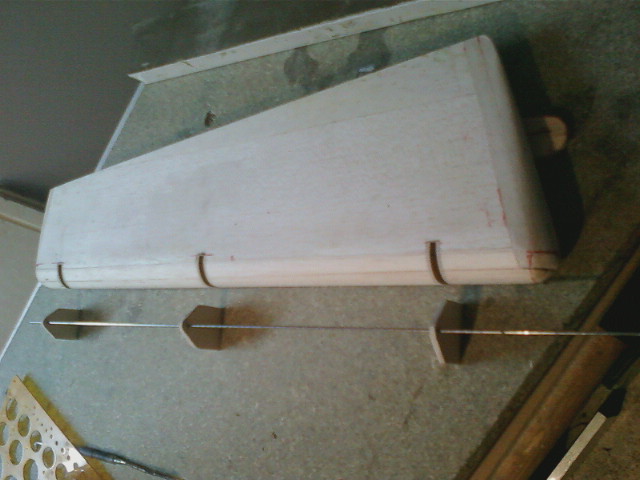

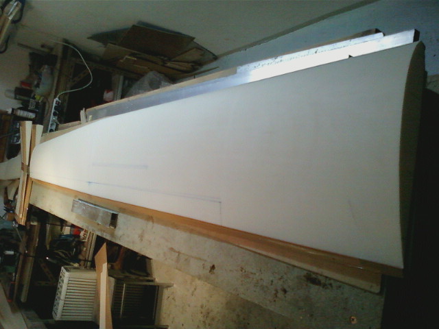

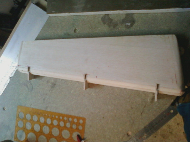

T'as un longeron dans la dérive?
MessagePosté le: Ven 19 Oct 2012 - 07:46    Sujet du message: duo discus au 1/3 Répondre en citant
MessagePosté le: Ven 19 Oct 2012 - 08:22    Sujet du message: duo discus au 1/3 Répondre en citant
Faut me le dire, sur la commune, on a les ROMS qui ce sont installer, si tu veut du bois...................................
MessagePosté le: Ven 19 Oct 2012 - 09:54    Sujet du message: duo discus au 1/3 Répondre en citant
pardon lolo oui bien sur balsa 10 mm avec fibre 2 couches de 100gr
MessagePosté le: Ven 19 Oct 2012 - 11:24    Sujet du message: duo discus au 1/3 Répondre en citant
ok , je le voyais pas
Fais attention à ce qu'il descende jusqu'à la base du fuselage .
A+

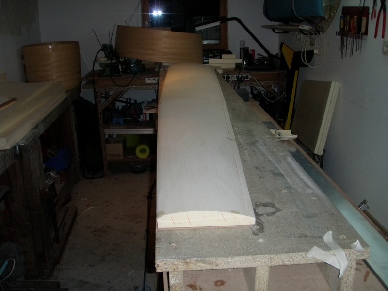

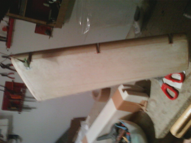

MessagePosté le: Ven 26 Oct 2012 - 00:39    Sujet du message: duo discus au 1/3 Répondre en citant
fermeture complété de la dérive en balsa 10 mm avec deux couches de 100grs fibre , ça c est pour lolo.

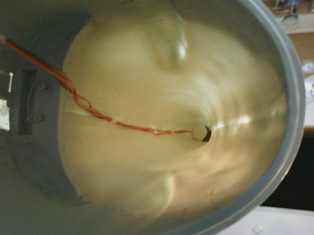

stab terminer cable en place prise multiplex 6 broches en place pour alimenter les deux servos
passage des cables dans le fuselage 2 a la profondeur,et un pour la derive.
deja 7 metres de cables .
besoin de ferrites ou pas?
tard dodo le gros brossard

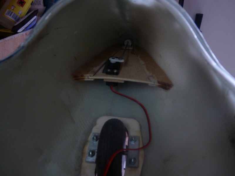

la derive est ok en place la commande faite en plus ca marche
finition tissus de 40 gr mastic et peinture
