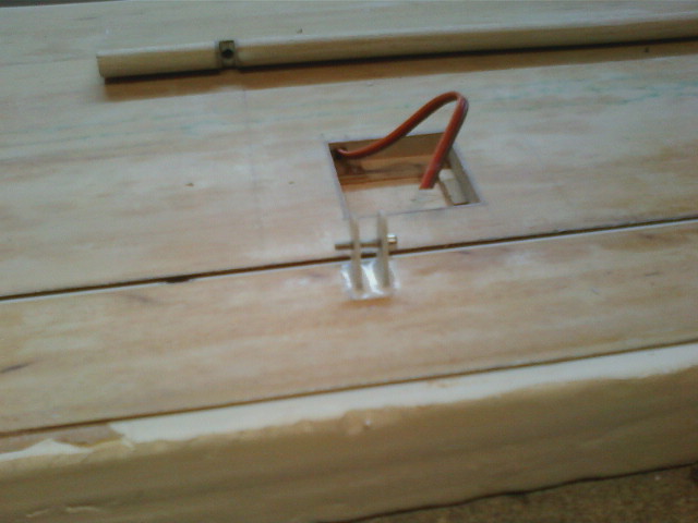

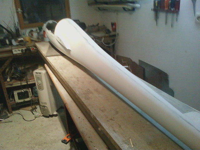

retour de vacance
pour faire le point sur le petit planeur
la mise en croix ok
la découpe des ailerons et volets ok
l entoilage a la fibre des ailes ok
reste les guignols a installer
ponçage général ok
reste la mise en apprêt +ponçage+peinture
a+

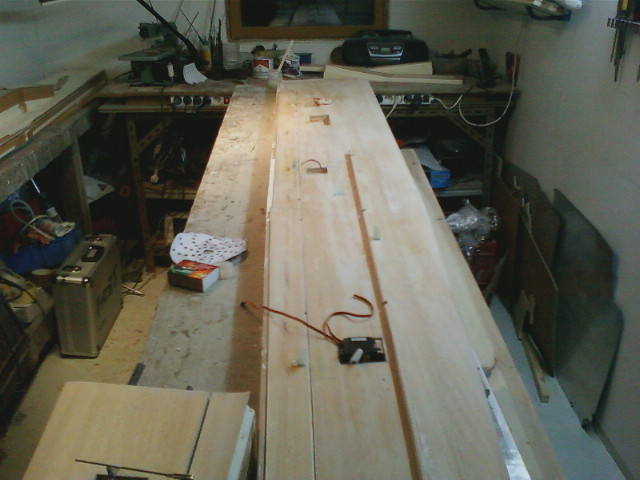

ponçage du fuselage avant peinture

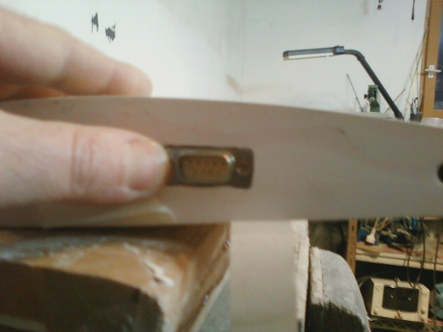

prise pour câblage des ailes

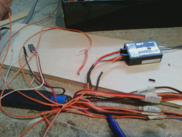

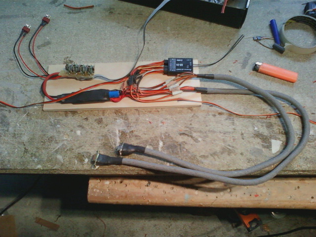

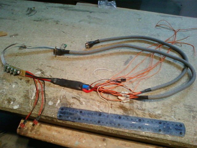

C est quoi ton bidouillage d' alim?
MessagePosté le: Mer 3 Avr 2013 - 12:43    Sujet du message: duo discus au 1/3 Répondre en citant
platine de puissance
l alim des servos ne passe pas par le récepteur.c est gratos facile a faire.
et ca marche sur des gros machin de 20 kgs
tu n es pas convaincu
c est le moment d en parler
MessagePosté le: Mer 3 Avr 2013 - 16:14    Sujet du message: duo discus au 1/3 Répondre en citant
Ben faut pas louper la soudure
A ta place je monterai ça dans un trainer avant.

bon le lolo il me colle le doute sur l alim
moi je veux alimenter les servos indépendamment du récepteur,c est a dire alimentation servos avec leur fils rouge et noir + - ,et le fil signal au récepteur.
il y a ça aussi
MessagePosté le: Dim 7 Avr 2013 - 20:23    Sujet du message: duo discus au 1/3 Répondre en citant
N'oublie pas le bloc fusible on/off qui va avec....!!!!
MessagePosté le: Lun 8 Avr 2013 - 05:15    Sujet du message: duo discus au 1/3 Répondre en citant
OK tous les rouges sur la même ligne?
MessagePosté le: Lun 8 Avr 2013 - 10:32    Sujet du message: duo discus au 1/3 Répondre en citant
MessagePosté le: Lun 8 Avr 2013 - 18:22    Sujet du message: duo discus au 1/3 Répondre en citant
Tous les servos partagent le même PLUS +?
MessagePosté le: Lun 8 Avr 2013 - 19:10    Sujet du message: duo discus au 1/3 Répondre en citant
oui
MessagePosté le: Lun 8 Avr 2013 - 20:03    Sujet du message: duo discus au 1/3 Répondre en citant
si t'en as un qui se met en court circuit il se passe quoi?
quelqu'un connaissant l'électronique pourrait donner son avis ?
moi j'y bite rien

c'est pas le rôle des box de protéger en cas de fumage de servos
MessagePosté le: Mer 10 Avr 2013 - 16:35    Sujet du message: duo discus au 1/3 Répondre en citant
si  ca coute la peau des fesses.
je valide hihihi avec le gerard.
si ca pete je lui colle un proces au cul a l ariegeois. Mort de Rire
gerard provot
Messages: 196
Localisation: Ariege
Masculin Balance (23sep-22oct)
votre n° CLUB-MAT: 0154-905
Point(s): 84
Moyenne de points: 0,43
MessagePosté le: Mer 10 Avr 2013 - 19:30    Sujet du message: duo discus au 1/3 Répondre en citant
avec le bloc fusible installé par Steph ,aucun soucis !!!
