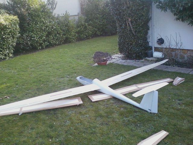

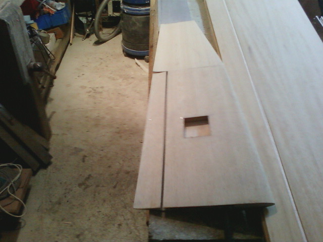

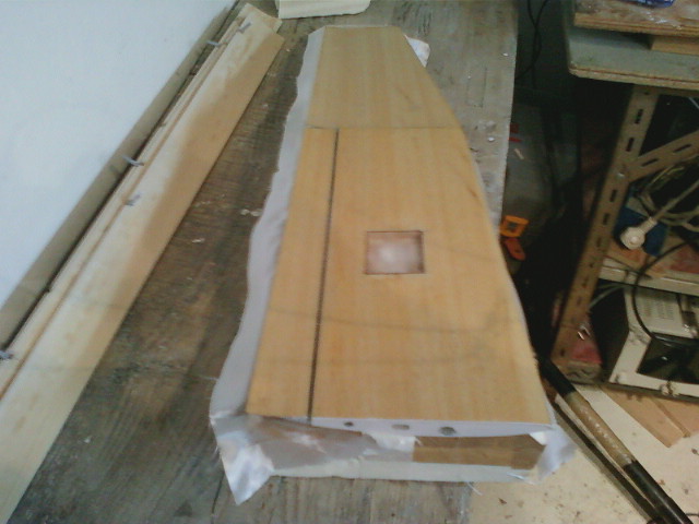

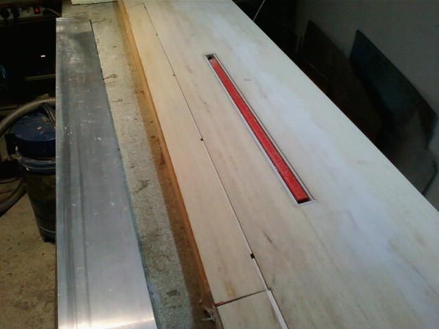

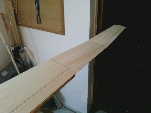

voila les volets et ailerons sont dégagées,elle recevont des charnières bâton.
pour les winglets articulation en tissus d arrachage

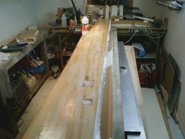

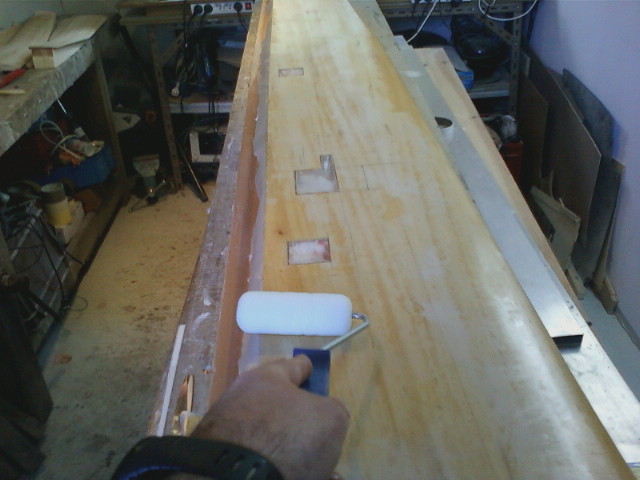

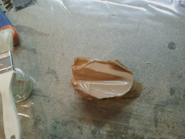

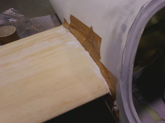

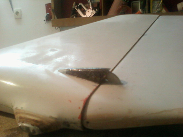

petit ajustement de l aile fuselage
un petit mastic de carrossier charger en fibres
url=http://cigognes.xooit.com/image/91/4/9/6/photo-0251_2-3c7983b.jpg.htm]
[/url]
se qui me fait le plus chier la finition en fibre,c est une premiere pour moi.
la trouille de niquer l aile ,et bien pas de probleme pose du tissus a la raclette.

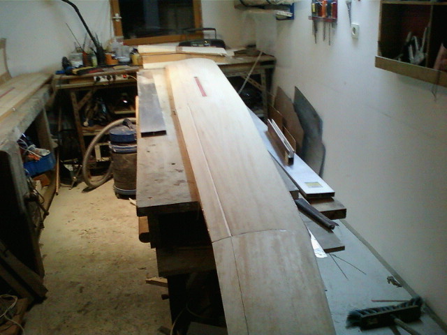

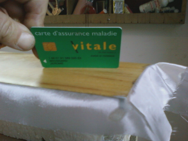

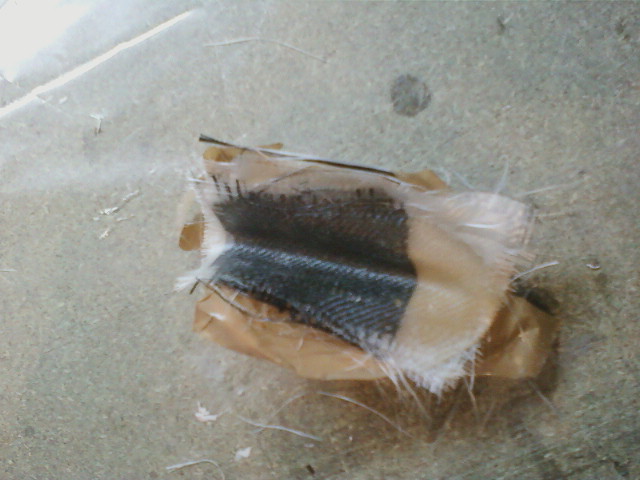

voila les trois étapes pour la finition tissus
