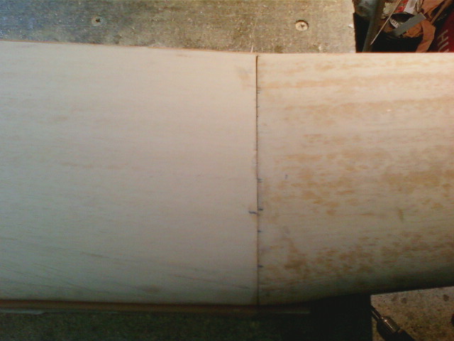

MessagePosté le: Sam 12 Jan 2013 - 12:57    Sujet du message: duo discus au 1/3 Répondre en citant

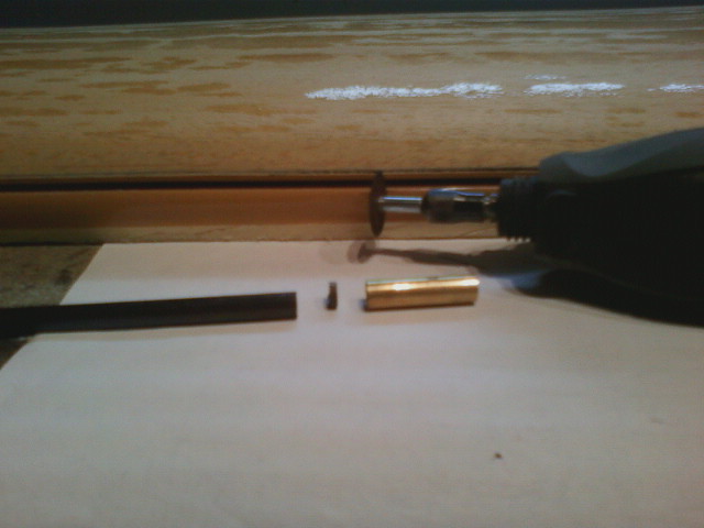

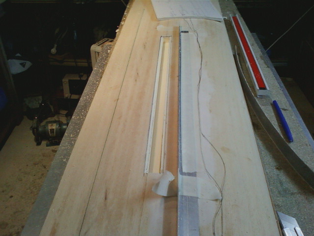

collage des tubes de clés d ailes, avec le bon angle, le calage de l aile au bon dièdre  .
reste a remplir avec du micro ballon+resine +petits bouts de bois le vide autour du tube de clés .

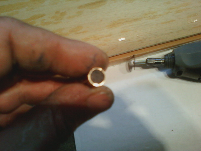

MessagePosté le: Mar 15 Jan 2013 - 13:20    Sujet du message: duo discus au 1/3 Répondre en citant

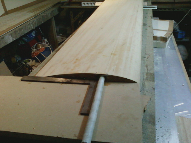

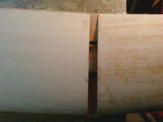

pose des tétons d incidence ds bout d ailes et de l emplanture
confection des tubes qui recevront la cles d incidence

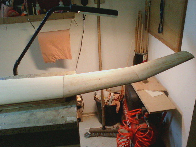

MessagePosté le: Ven 18 Jan 2013 - 12:43    Sujet du message: duo discus au 1/3 Répondre en citant
MessagePosté le: Ven 18 Jan 2013 - 12:47    Sujet du message: duo discus au 1/3 Répondre en citant
MessagePosté le: Ven 18 Jan 2013 - 12:59    Sujet du message: duo discus au 1/3 Répondre en citant

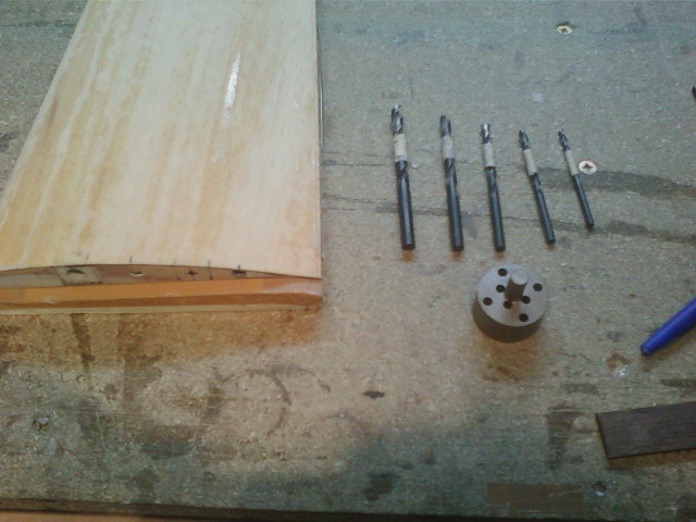

et voila le travail
reste encore beaucoup de travail.
remplissage des logements  de clés d ailes

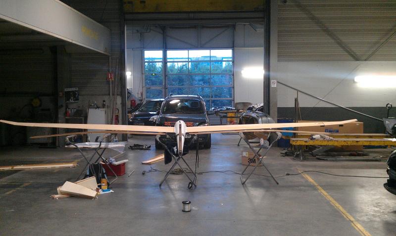

je fais la mise en croix dimanche matin au garage
