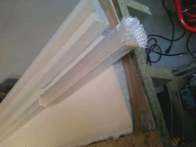

je prépare la deuxième aile longeron en chaussette fibre de verre
longeron en extruder il va recevoir la chaussette fibre
url=http://cigognes.xooit.com/image/92/7/0/7/photo-0116_2-3a79b35.jpg.htm]
[/url]

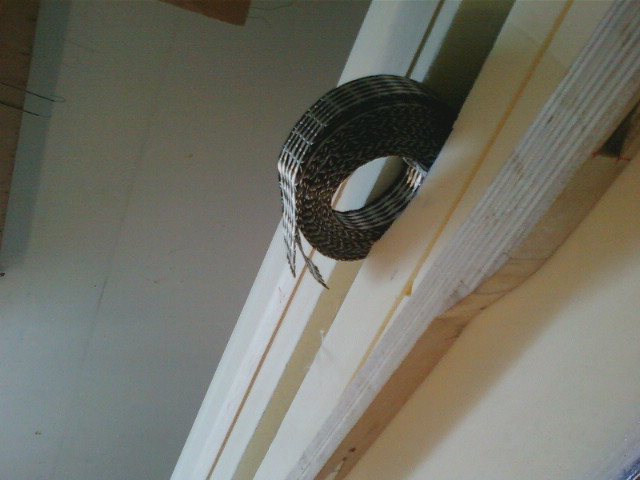

sur l aile nous voyons des lattes en balsa elles fermeront la saignée quand tout sera en place .
le ruban un carbone et verre de 2.5 cm de large 6 couches en bas 6 couches en haut  du béton voir même trop raide

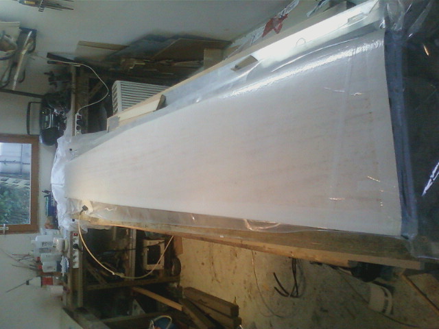

voila les ailes sont coffrées OUFFFFFFFFFFFFFFFFFFFFFFF!!!!!!!!!!!!!!!!!!!!!!!!!

voila le travail

J AI UN GROS PROBLEME
J AI FAIS DEUX AILES GAUCHES Bannir

et non mon poteremarque si je casse l aile gauche j en ai une de rechange

la jumelle est au séchage Embarassed
MessagePosté le: Dim 23 Déc 2012 - 23:00    Sujet du message: duo discus au 1/3 Répondre en citant
Ouah!!  ce doit être désolant courage quand même pour en faire une autre paire..............
