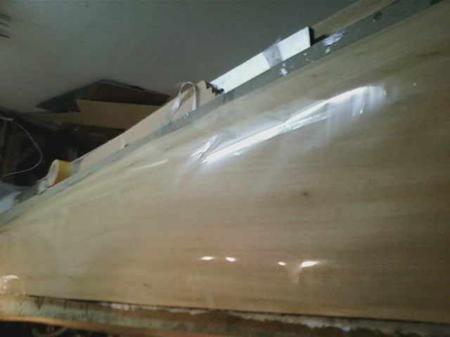

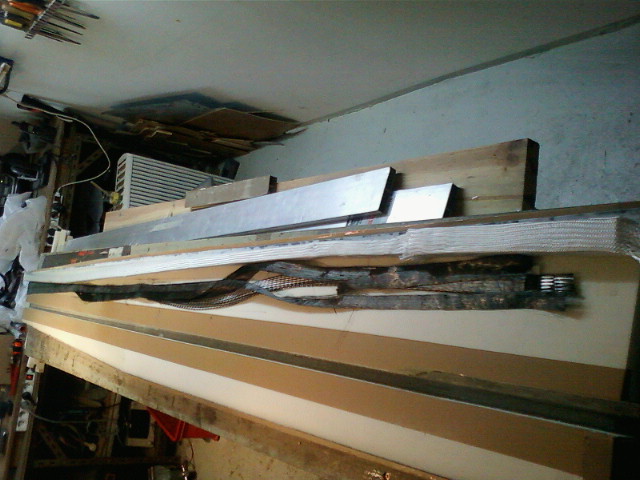

cofrage des aile le gros du travail commence
une couche de 100 gr verre+une couche de 100 gr ud carbonne +1 couche de verre 100gr +bois 6/10
la premiere photo

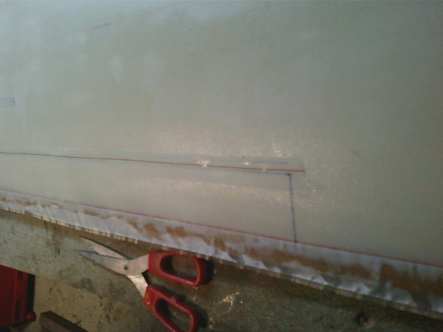

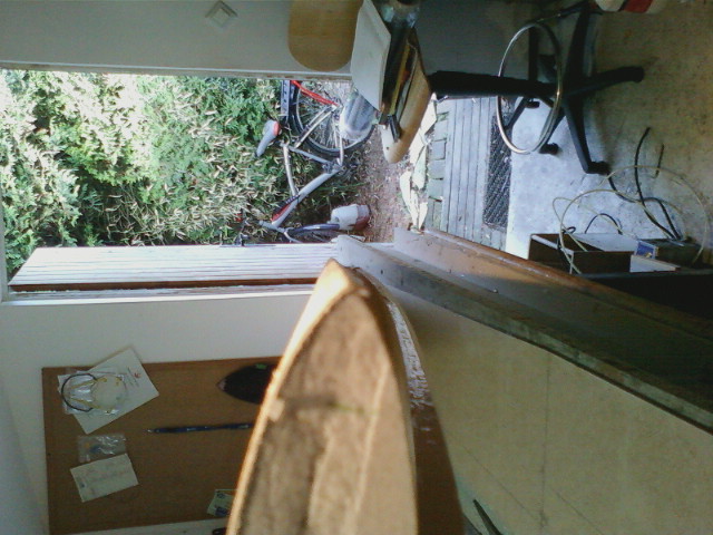

debut de la stratification 100 gr verre +bande de 2.5 cm en tissus d arrachage pour faire les articulation du volet et de l aileron
pose d un film plastic pour protéger des remontées de résines

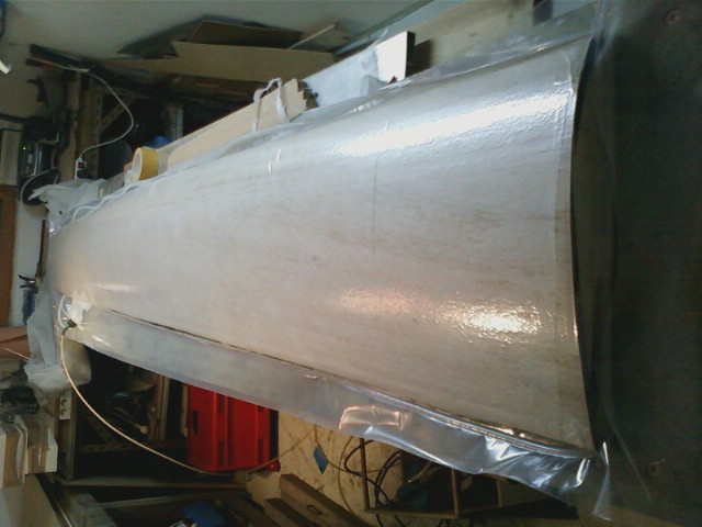

mise dans le sac a vide et roule ma poule

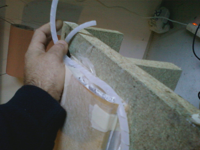

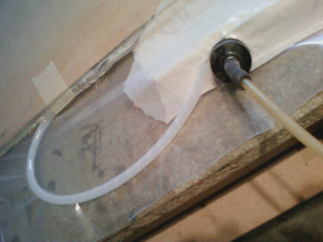

pour améliorer le vide je fais le tour de la dépouille avec un tube plastic permetant la bonne repartition du vide - 300 gr

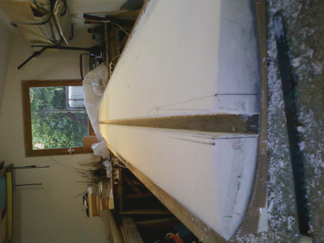

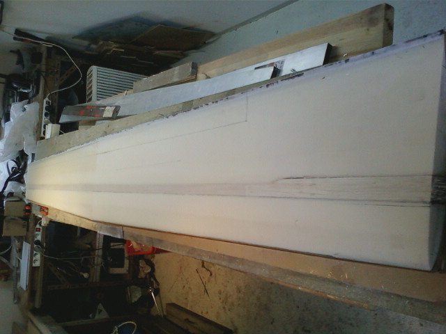

sortie de l aile du sac c pas mal beaucoup mieux que l aile de l asw 20

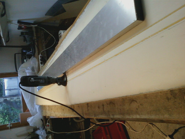

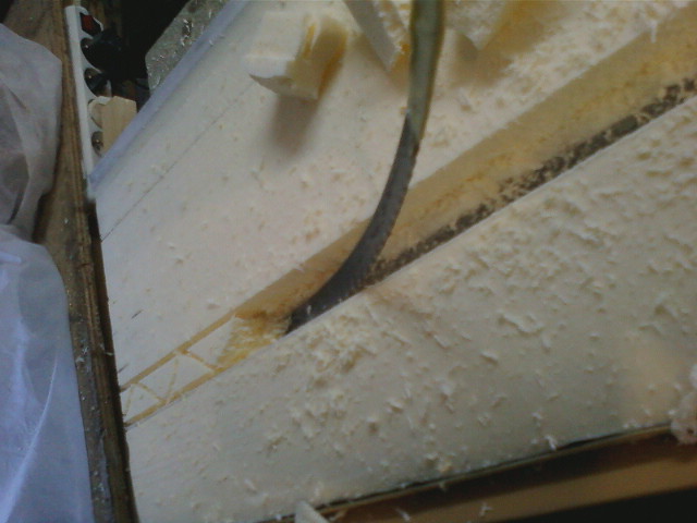

travail sur l intrasu longeron
avec la dremel fraisage

les deux ailes sont coffrées extrados
les longerons sont en préparation

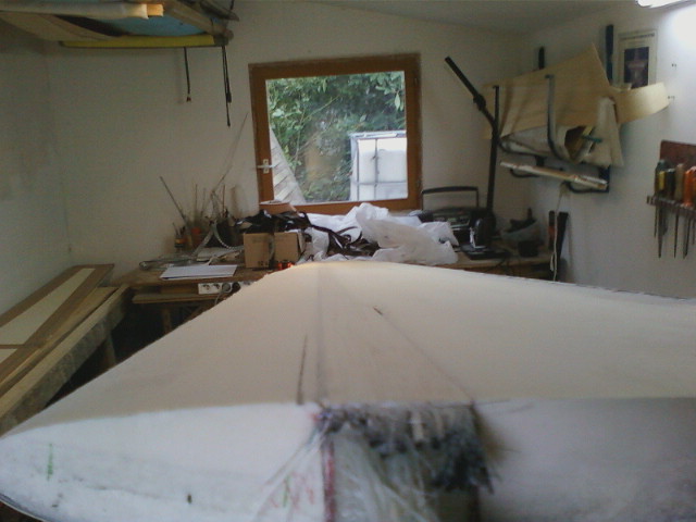

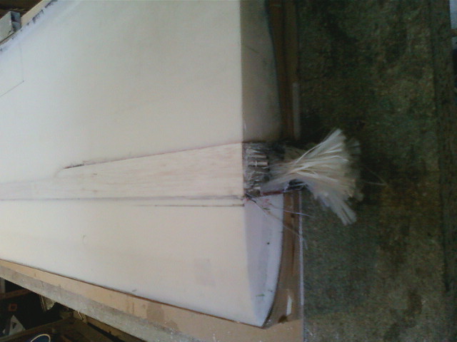

MessagePosté le: Dim 9 Déc 2012 - 22:05    Sujet du message: duo discus au 1/3 Répondre en citant
je vole pas,  trop froid ,alors je bricole

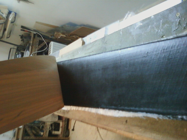

longeron est en place c est sec et déjà bien solide en flexion et en torsion Okay

la chaussette verre sur la longueure total du longeron, plus semelle carbone 5 couches extra et intras dos c est beton

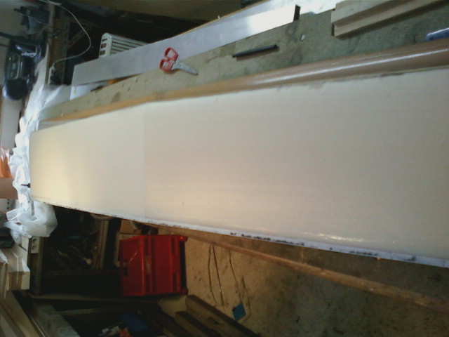

MessagePosté le: Dim 16 Déc 2012 - 21:17    Sujet du message: duo discus au 1/3 Répondre en citant
voila l aile gauche est faite
le poids gloups 3 kg,c est lourd?
C EST SUPER RAIDE LA VACHE J ARRIVE PAS A LA PLIER Mort de Rire
