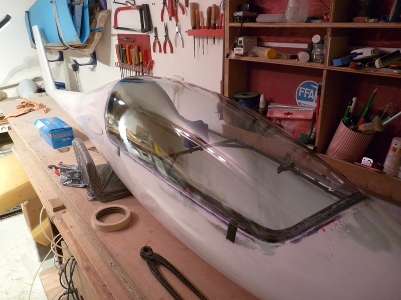

après l asw 20au 1/3
soit une envergure de 6.70m gloups !!!!!!!!!
début des travaux la verrière c est bon c est terminer

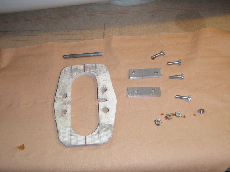

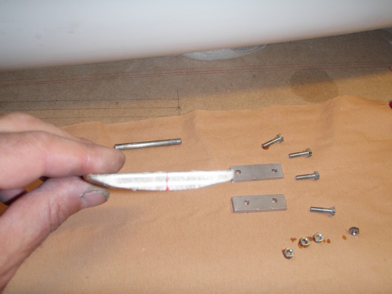

fabrication du crochet de remorquage
avec de la recup tube acier de 15mm de diam interieur
rondin alu de 15 avec coupe en biseau avec un trou dans la longueure pour le passage de la corde a pianot de 2.5 mm
foret de 2mm
support servos de largage et de batterie
voila encore une petite heure de travail et un crochet a 0 euros
a+

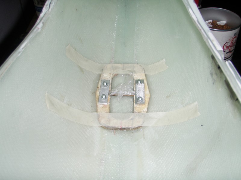

MessagePosté le: Jeu 17 Nov 2011 - 22:01    Sujet du message: duo discus au 1/3 Répondre en citant
deux spectateurs pour le duo c est énorme je fais exploser l Audimat.
remarque c est les meilleurs
hop hop 1 heures a perdre roulette avant.
mise en forme du support
mise en place collage a la résine epoxy
a+

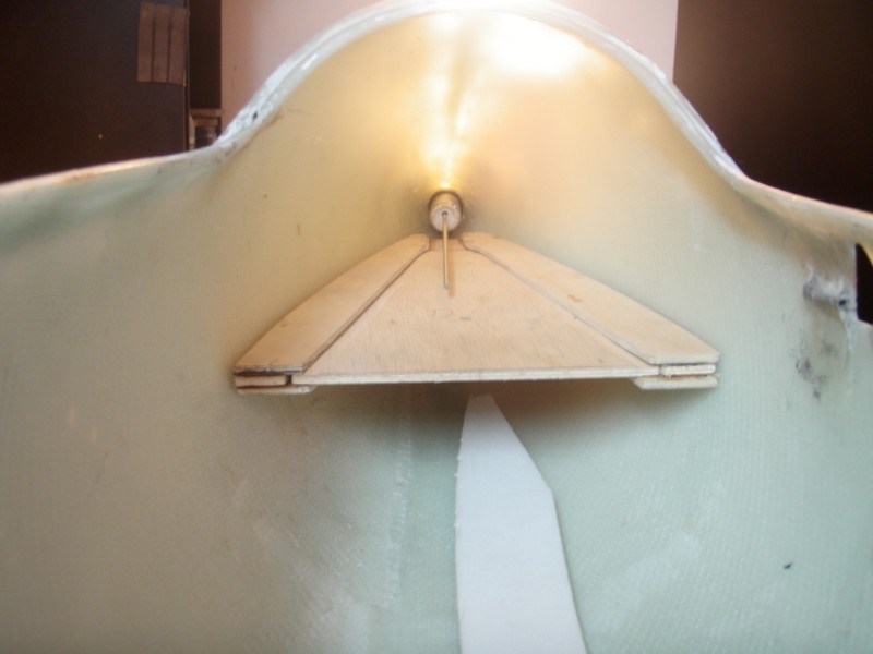

MessagePosté le: Dim 20 Nov 2011 - 22:59    Sujet du message: duo discus au 1/3 Répondre en citant
plus sérieusement pour revenir au sujet initial
c est quoi?
url=http://cigognes.xooit.com/image/66/5/a/b/support-servos-de-derive-004-2eef0c2.jpg.htm]
[/url]
http://cigognes.xooit.com/image/73/a/4/c/support-servos-de-derive-017-2eef1…]
[/url]
