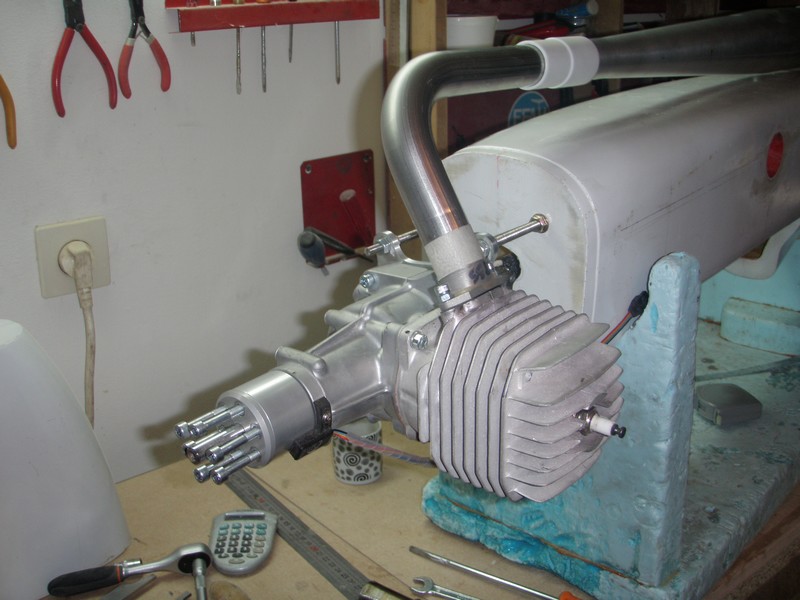

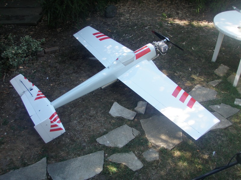

big bison remorquer de 2.60 et moteur3w 80

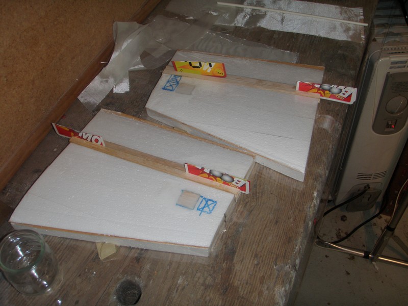

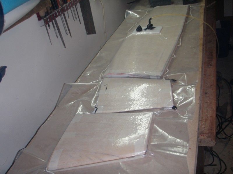

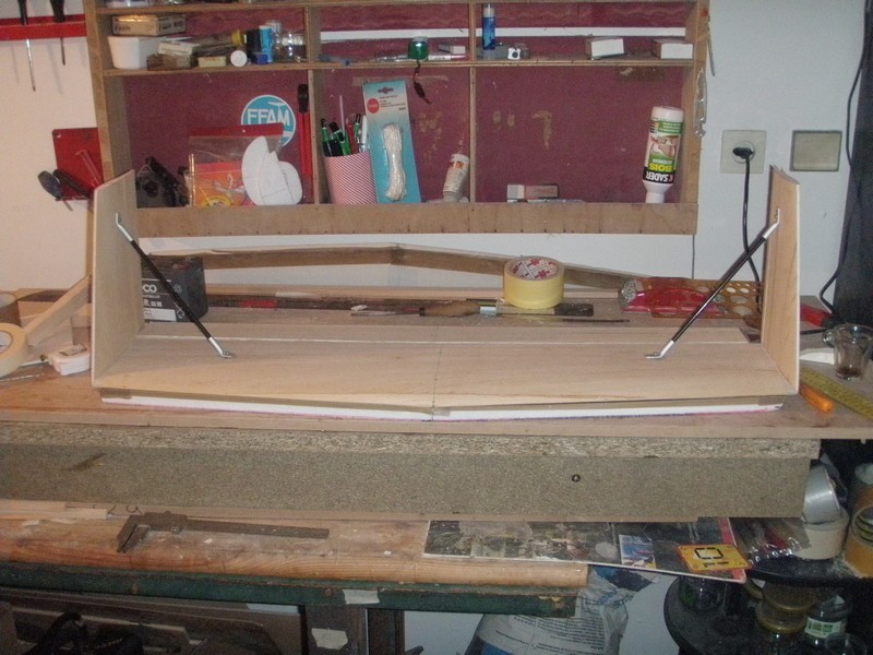

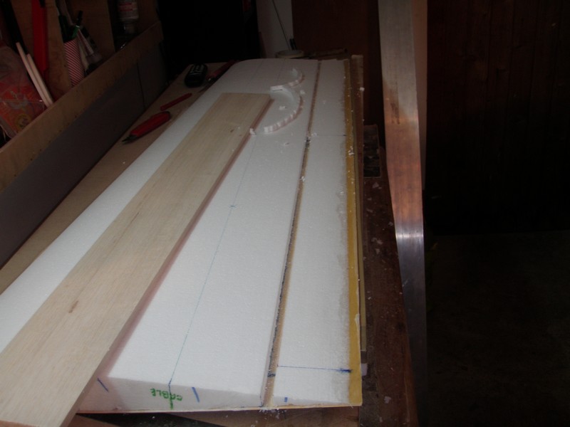

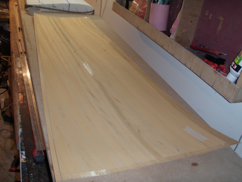

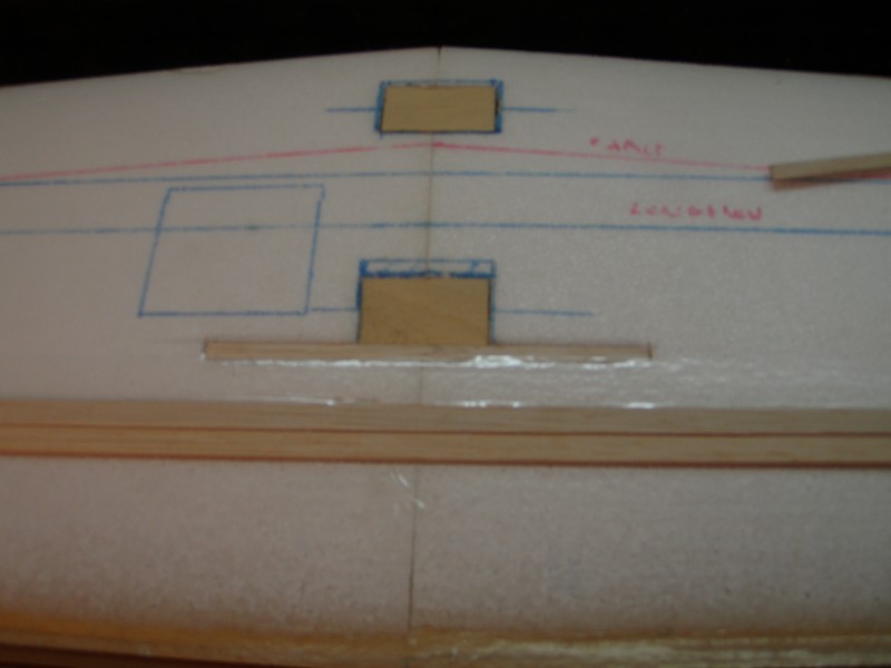

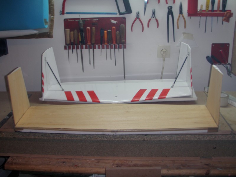

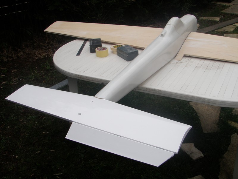

début du travail pose du coffrage du stab et des derives

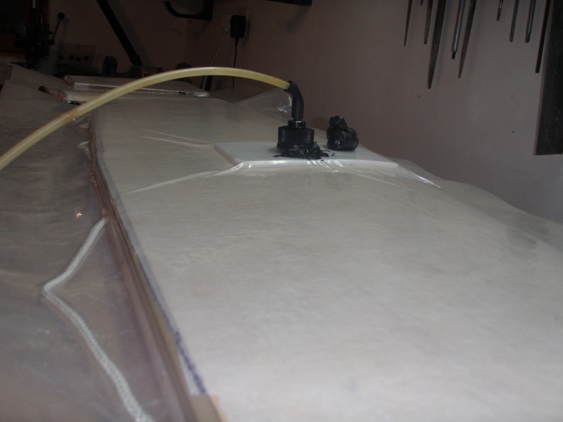

mise sous vide

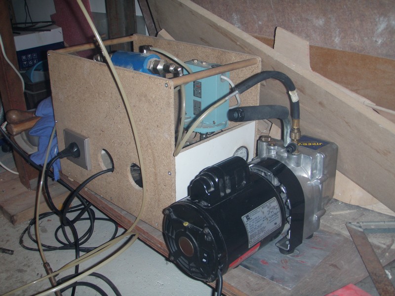

la machine a vide que de la récupération

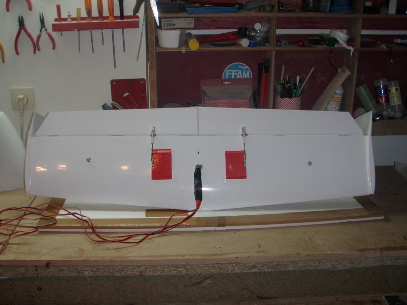

voila le travailc est rapide et pas trop mal

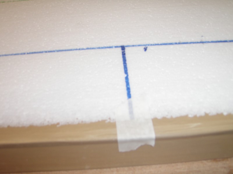

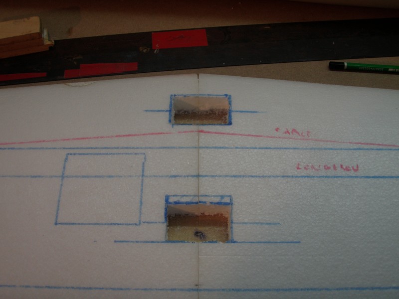

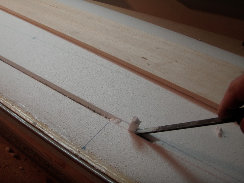

pose des renforts pour la fixation du stab
découpe au fil chaud pour le passage des câbles servos stab et dérive
même punition pour les dérives

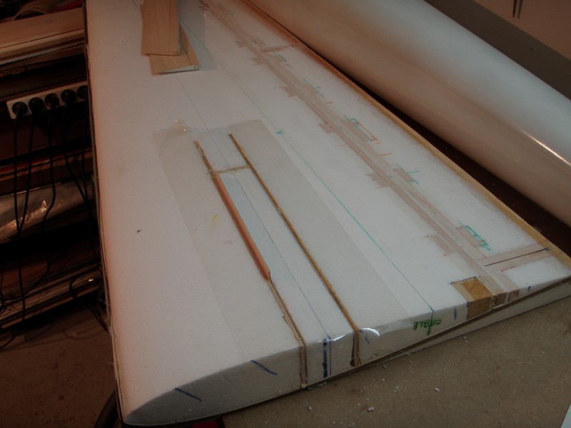

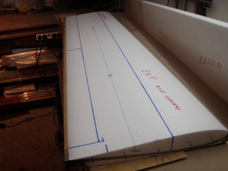

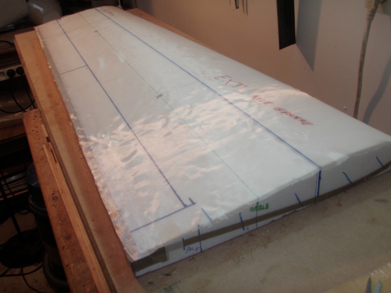

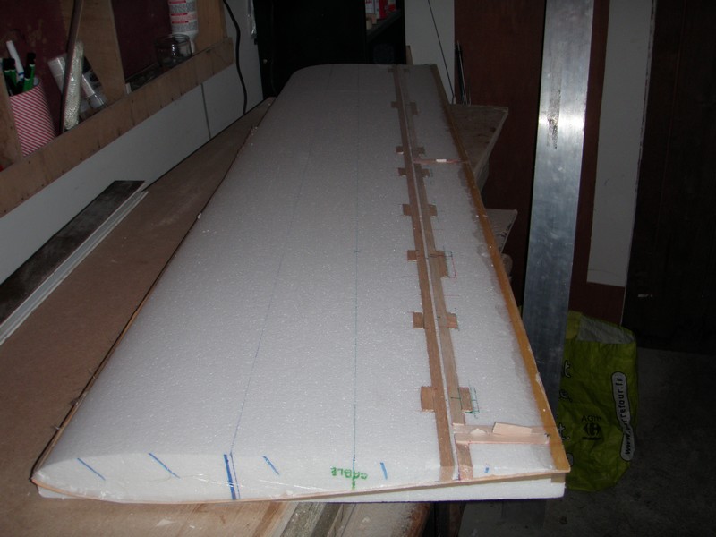

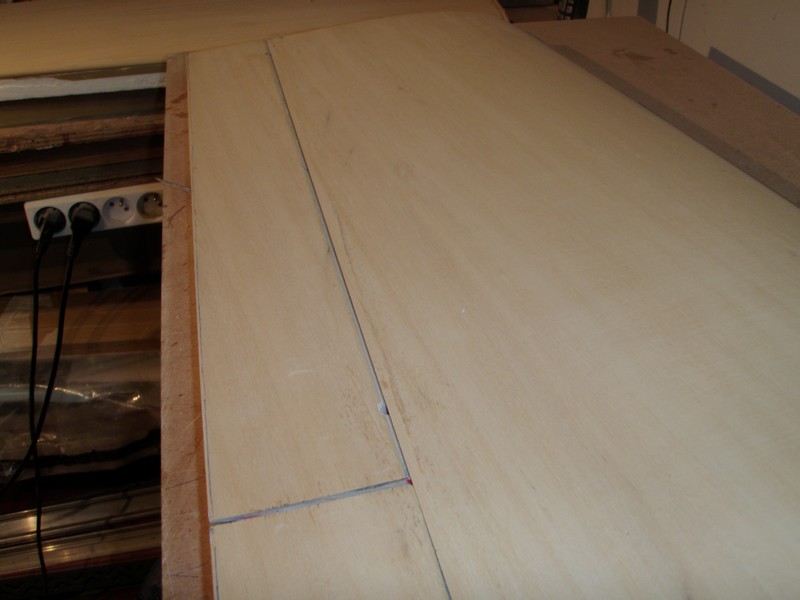

maintenant les ailes
simple même technique avec un tissus de 40 gr en plus
immobilisation de l aile sur la dépouille
pose du tissus de 40 gr +cravate de 100 gr sur clés d aile ,puits de servos etc

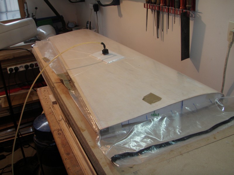

préparation du samba
et mise sous vide
MessagePosté le: Lun 30 Mai 2011 - 19:57    Sujet du message: big bison remorquer de 2.60 et moteur3w 80 Répondre en citant
mise sous vide
a+
MessagePosté le: Lun 30 Mai 2011 - 20:12    Sujet du message: big bison remorquer de 2.60 et moteur3w 80 Répondre en citant

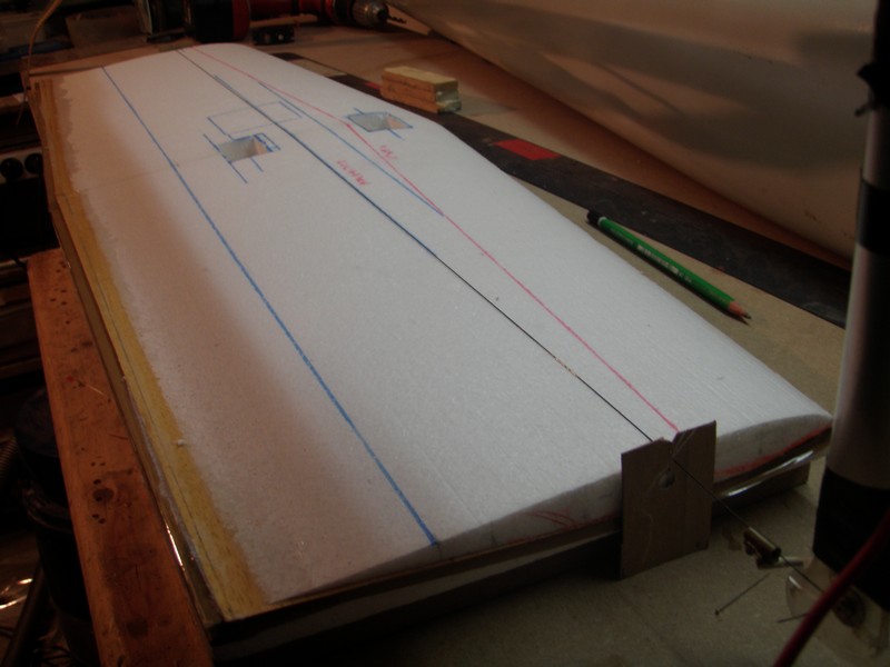

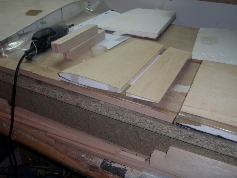

pendant que le vide fait son travail sur l aile

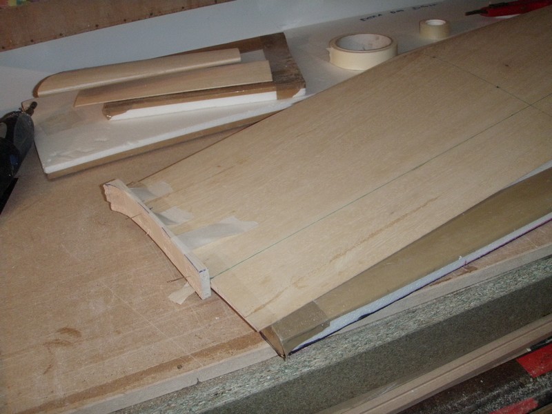

j en profite pour découper les volets de stab et dérives

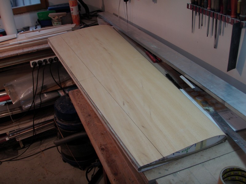

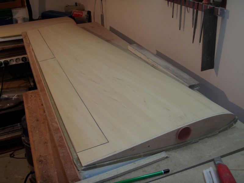

MessagePosté le: Lun 30 Mai 2011 - 20:45    Sujet du message: big bison remorquer de 2.60 et moteur3w 80 Répondre en citant

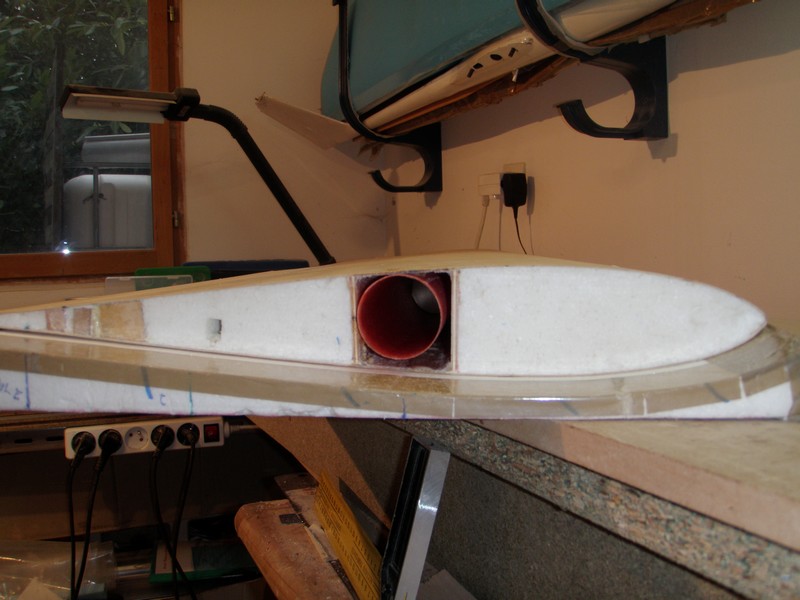

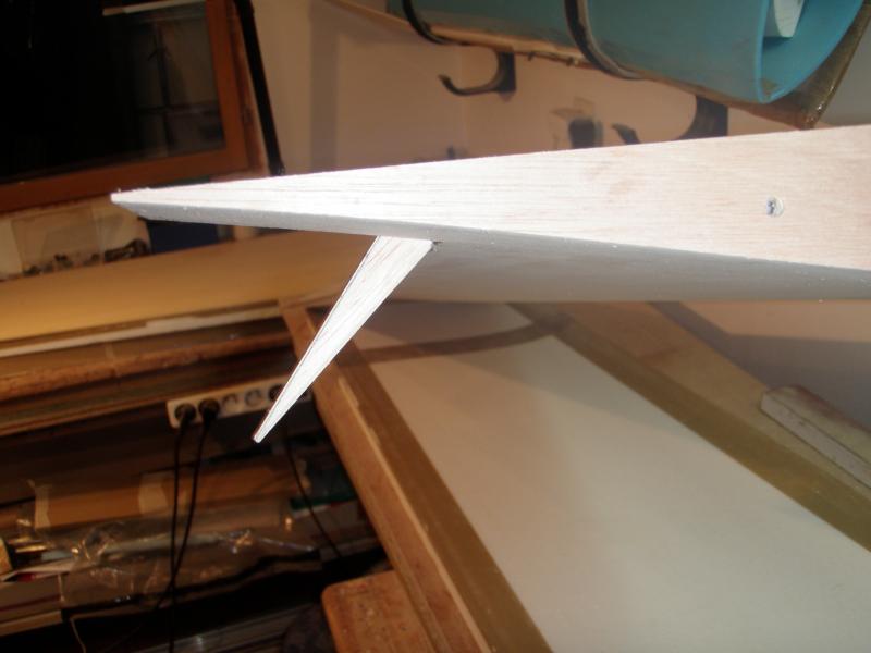

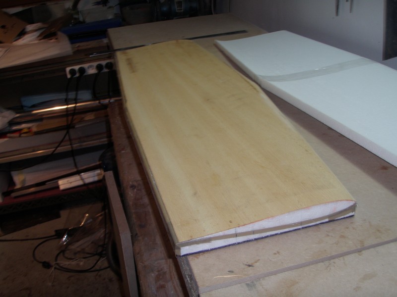

reprise des ailes apres 24heures
pose des bords d attaques d ailerons, avant coffrage de l intrados
