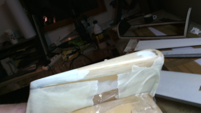

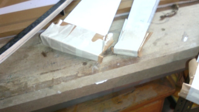

Fermeture des saumon de stab au micro ballon
Pose d un tissus de 1oo gr sur les saumons de la dérive ,nous avons mis du film alimentaire
Par. Dessus pour avoir une surface bien lisse au démoulage
