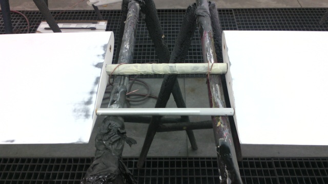

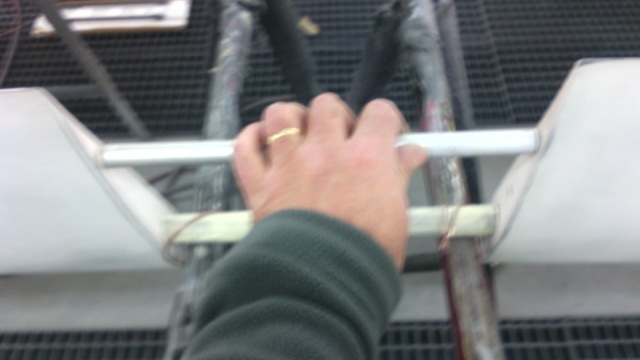

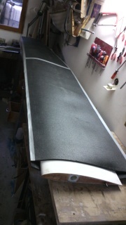

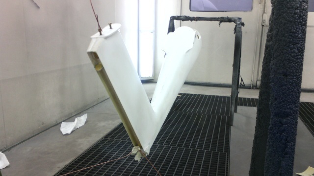

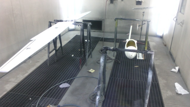

C est parti apprêt ,une bonne idées ouvr. Peindre les ailes deux gros tréteaux ,les ailes maintenues par la clés d aile,apprêt sur intrados je retourne et apprêteur extrados

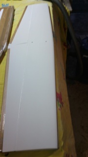

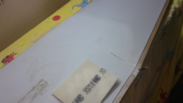

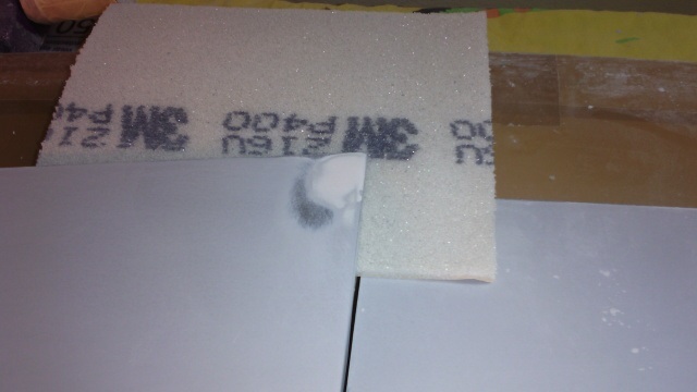

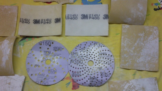

Séancede ponçage au grain 400 juste pour donner de l'accroche à la peinture

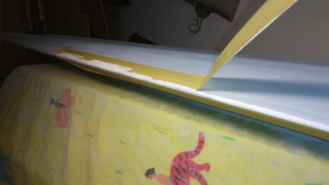

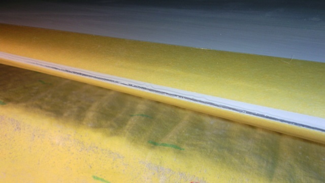

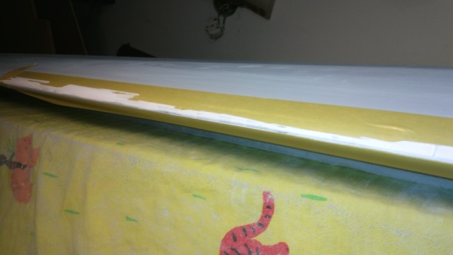

Petite retouche sur le bord d attaque,les peaux extrados et intrados se chevauchent et font un petit relief super moche nul pouaque merde ,c est le bisous bisous qui a du faire le ponçage.
Je détourne le léger relief avec du scotche pose d un mastic sintofer très fin.

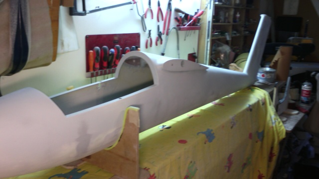

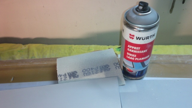

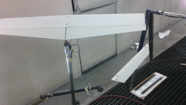

Petit ponçage ,apprêt en bombe et roule ma poule

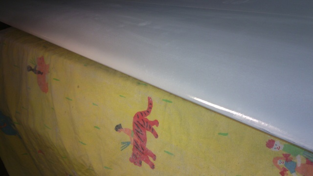

Et pour finir la ça sent bon
