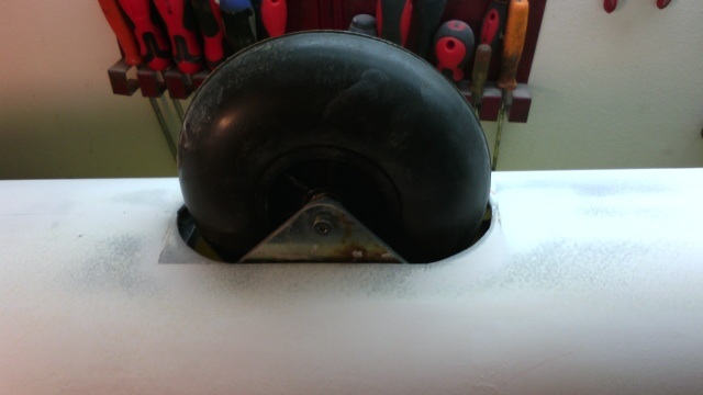

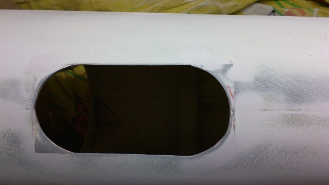

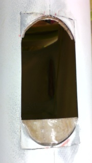

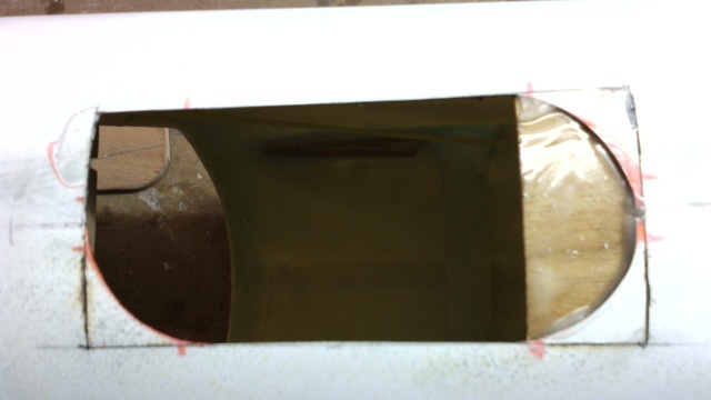

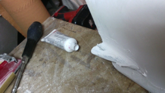

Masticage et surtout modification du puits de train

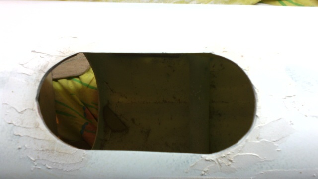

Et voilà le travail c quand même plus chouette une sotie ronde que rectangle
MessagePosté le: Ven 27 Déc 2013 - 01:17    Sujet du message: un pilatus pour jerome et un de plus pour le stef Répondre en citant
enfin presque
Et voilà comme le cul du stef

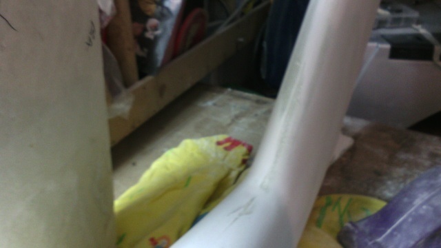

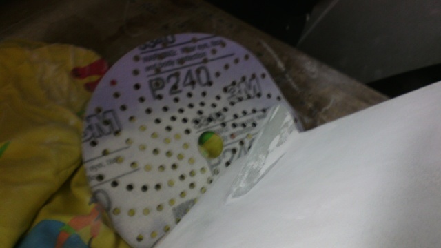

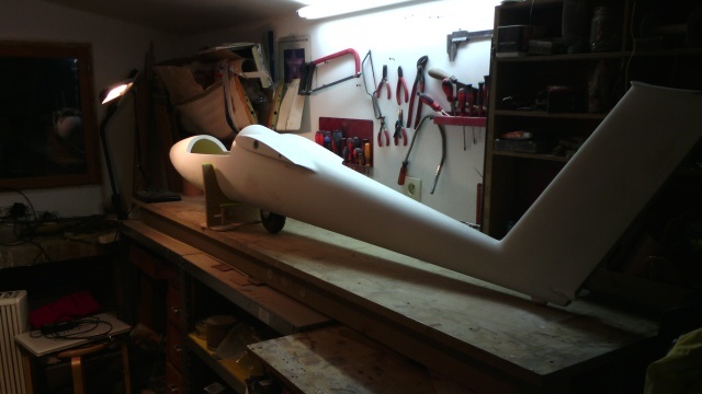

Un ptit ponçage et hop le retard du foisman augmente

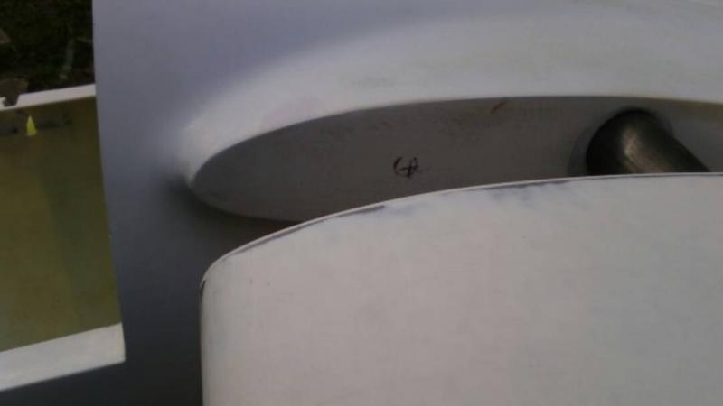

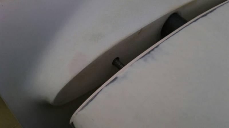

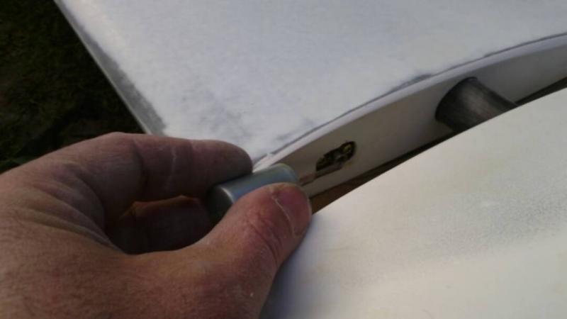

Mise en place du verrouillage de l île sur le fuselage
En premier j installe un n' insère dans l aile au diamètre de 6mm,il dépasse de quelque cm je pose de la peinture juste au bout de celui ci et j enfonce l aile ,le bout de l inséré touche le Cadman du fuselage et par magie la peinture se pose sur se dernier.

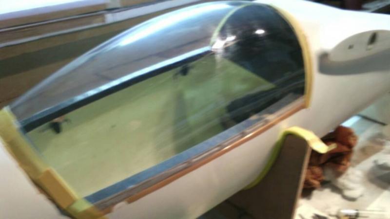

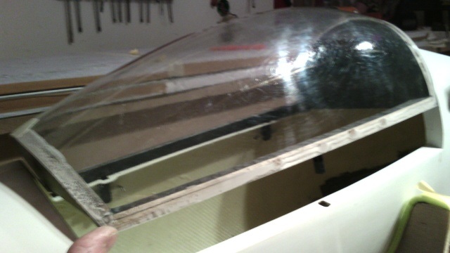

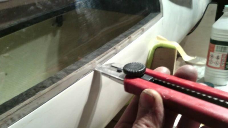

Après le travail le plus chiant la pose de la verrière ( ça c est pour Mr Spirou)
Je pose du scotch avant sur le fuselage je passe de la cire pour éviter la coulure de colle qui viendrait me coller la verrière  sur le fuselage,c pas drôle
Et quand c est sec
Je fait levier et hop un gros crac
