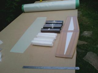

prepa des stabs avec une nouvelle technique de coffrage .
plus de bois ,uniquement des tissus sur noyaux
decoupes des tissus des plaques de mylar
peinture des mylar

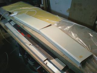

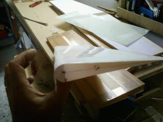

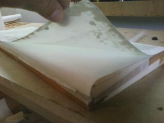

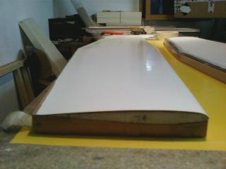

MessagePosté le: Dim 29 Sep 2013 - 18:12    Sujet du message: un pilatus pour jerome et un de plus pour le stef Répondre en citant
pose des tissus sur le mylar peint a la peinture pour plafond (a l eau)
pse du mylar avec les differents tissus
et hop dans le sac a vide
et hop 12h a -220 g depression .
et hop sortie du sac
et hop magique c est beau

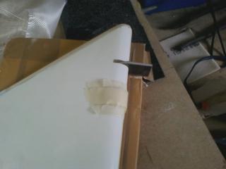

MessagePosté le: Dim 29 Sep 2013 - 19:23    Sujet du message: un pilatus pour jerome et un de plus pour le stef Répondre en citant

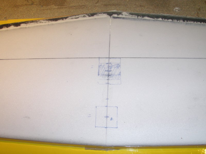

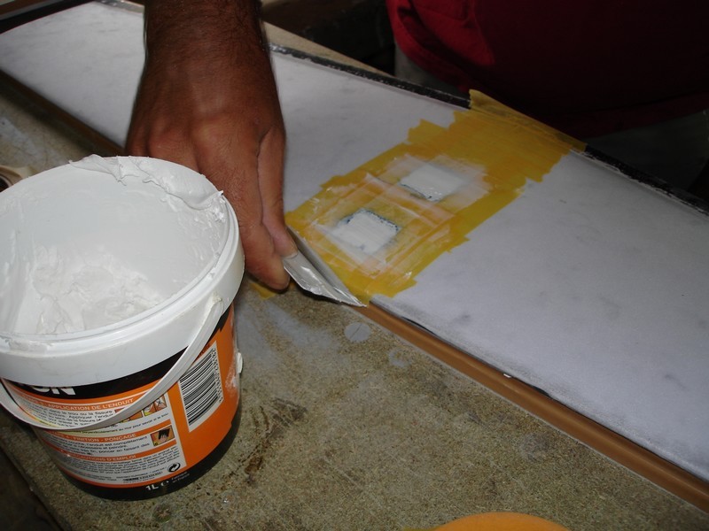

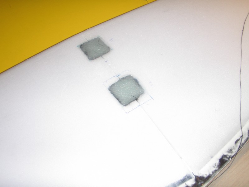

on retourne et mise en place de deux blocs afin de faire passer les vis de fixation stab.
melange de resine fibre micro ballon.

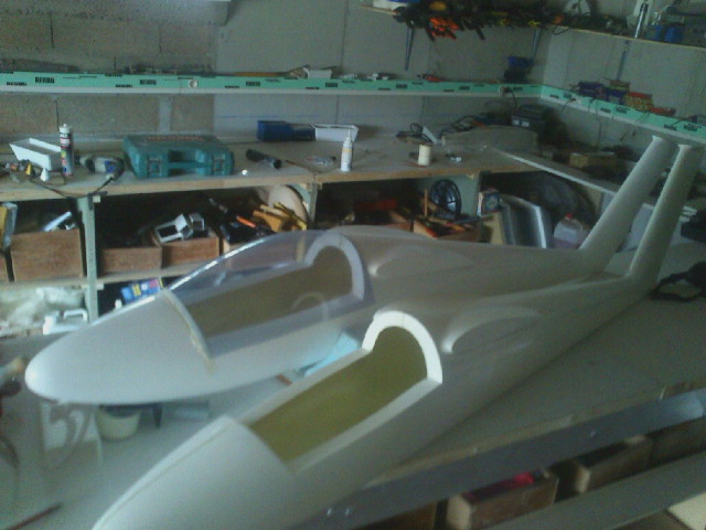

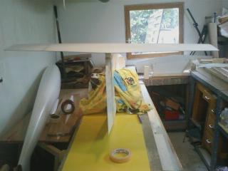

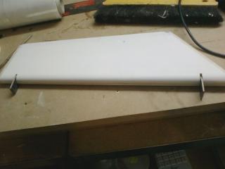

la derive et stab ok
mise en place de la derive
MessagePosté le: Sam 5 Oct 2013 - 18:19    Sujet du message: un pilatus pour jerome et un de plus pour le stef Répondre en citant
et voila le travail
